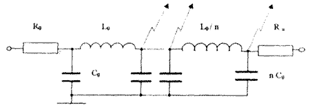

   Для СА с рефлектором или выполненной методом травления на диэлектрическом фоль-гированном двустороннем листовом материале с заземленным основанием с обратной стороны справедлива эквивалентная схема (рис.5) в виде неоднородной длинной линии, чем и объясняется ее широкополосность.
Рис5
Рис. 5.
   В печатных антеннах излучают обычно боковые края структуры и ее концевая часть. Для дополнительного согласования и широкополосности СА концевую часть нагружают, как и в антенне бегущей волны, на сопротивление R0=300 Ом. Так кок эквивалентная схема рис.4 представляет, по сути, фильтр нижних частот, то частотная характеристика печатной СА конечных размеров всегда имеет отсечку сверху. Снизу по частоте рабочий диапазон СА ограничивает длина вибратора: для треугольного - расстояние от узла питания до основания треугольника, а для квадрата - до его противоположной вершины.

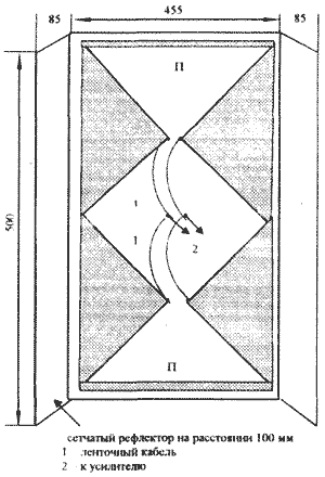

   Наибольший интерес представляют СА конечных размеров в качестве вибраторов широкополосных периодических антенных решеток. На рис.6 показана антенная решетка на основе СА [3] с использованием базовой конструкции так называемой "польской" телевизионной антенны. При указанных размерах токая антенна работоспособна во всем телевизионном дециметровом диапазоне волн и с допустимым рассогласованием в метровом. Для улучшения работы в метровом диапазоне вместо верхней и нижней перемычек "П" можно установить два петлевых вибратора, настроенных на самый длинноволновый канал диапазона MB, применяемый в донной местности.
