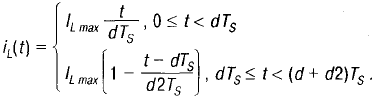

   Найдем средний (относительно Ts) ток дросселя. В течение каждого интервала времени его величина определяется выражениями
   Среднее значение тока относительно периода Ts может быть представлено как
(13)

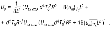

   пределим регулировочную характеристику в режиме разрывного тока в дросселе. Согласно выражению (3), которое имеет место в любом режиме тока в дросселе,
(14)
   Так как Re={Um}Ts/{iL}Ts
(15)
   Подставив это выражение в (13), получим:
(16)

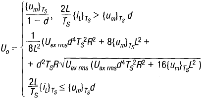

   Найдем условие, при котором происходит переход из режима непрерывного тока в режим разрывного тока. Подставив в условие (9) выражение для пульсаций тока (7) и регулировочную характеристику (16), получим:
   С учетом того, что 1-{Um}Ts/U0=d и выражения (15) это условие можно записать в следующем виде:
(17)
   Анализ данного условия показывает, что переход из режима непрерывного тока в разрывный зависит только от d при неизменных параметрах схемы, таких как выходное напряжение и L.
   Окончательная система выражений для регулировочной характеристики выпрямителя с ККМ имеет вид:
(18)
Где

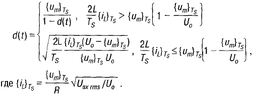

   Аналогично можно получить систему выражений для коэффициента заполнения;
(19)
   График зависимости d от времени в течение полупериода сетевого напряжения представлен на рис. 4а. Зависимость условия от времени и график входного напряжения приведены на рис. 4б.
