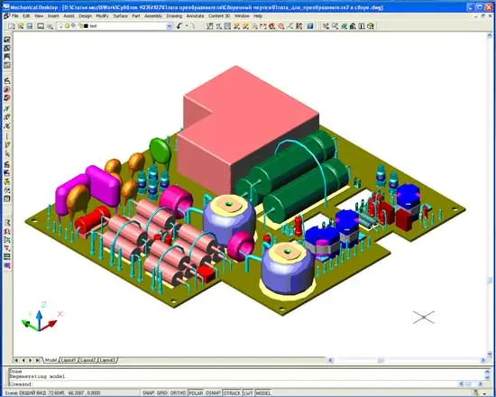

   Сердцем нашего виртуального АРМ выбираем графический редактор, а именно AutoCAD200X фирмы AutoDesk. Как и положено сердцу, редактор работает просто прекрасно, спасибо его создателям. Более того, дружеское и квалифицированное присутствие его создателей ощущается в процессе всей работы. Действительно, трудно найти такой режим работы конструктора, который бы не предусмотрели специалисты AutoDesk. Интерфейсное окно одного из замечательных продуктов AutoDesk, а именно, AutoDesk Mechanical Desktop 2004 с примером трехмерного отображения сборочного чертежа платы, приведено на рисунке 1.
Интерфейсное окно AutoDesk Mechanical Desktop 2004 с примером трехмерного отображения сборочного чертежа платы
Рис. 1. Интерфейсное окно AutoDesk Mechanical Desktop 2004 с примером трехмерного отображения сборочного чертежа платы

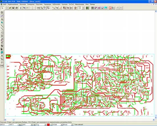

   Руками нашего создания будут являться топологический и текстовый редакторы.Правой рукой назначаем топологический редактор, а конкретно PCAD200X. Что можно сказать о качестве работы редактора? Основным и несомненным достоинством в его работе является наличие функции автотрассировки (особенно при наличии программы SPECCTRA). Действительно, получение готовой топологии платы на основе схемы электрической принципиальной и грамотно составленного задания является значительным шагом в автоматизации и, соответственно, облегчении работы тополога, тем более в таком рутинном сегменте разработки. Интерфейсное окно с примером топологии печатной платы приведено на рисунке 2.
Интерфейсное окно PCAD200X PCB с примером топологии печатной платы
Рис. 2. Интерфейсное окно PCAD200X PCB с примером топологии печатной платы

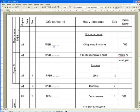

   Левой рукой у нас будет текстовый редактор. Несомненным лидером в этой номинации является Microsoft Word, его и возьмем в помощники. Пример оформления КД в Microsoft Word представлен на рисунке 3.
Пример оформления КД в редакторе Microsoft Word
Рис. 3. Пример оформления КД в редакторе Microsoft Word

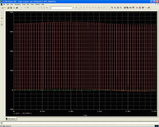

   Ну а головой, конечно же, является пакет программ схемотехнического моделирования. С середины 90-х годов прошлого века автор успешно эксплуатировал пакет Design Lab, добиваясь значительно большей производительности, чем в современных OrCAD 9.X, OrCAD 10, причем на менее мощных компьютерах. Ну что же, приходится только мириться с некоторыми "дикими" зигзагами развития рынка.Безусловно, достоинством семейства OrCAD является наличие программы схемотехнического и функционального моделирования Capture OrCAD. Интерфейсные окна Capture OrCAD и Probe OrCAD с примерами приведены на рисунках 4 и 5.
Подготовленная для моделирования в среде Capture OrCAD схема мостового инвертора
Рис. 4. Подготовленная для моделирования в среде Capture OrCAD схема мостового инвертора
Пример результатов моделирования, выведенный в среде OrCAD Probe
Рис. 5. Пример результатов моделирования, выведенный в среде OrCAD Probe

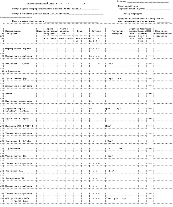

   Начиная последовательное рассмотрение, обратим наше внимание на связь между двумя редакторами - графическим редактором AutoCAD200X и текстовым редактором Microsoft Word. Результат их основного функционального взаимодействия в виде выпускаемой конструкторской документации представлен на рисунке 3. Нас же интересуют новые функциональные возможности, которые можно реализовать в общем комплексе программ.Для того, чтобы понять новые общие возможности, рассмотрим предоставляемые частные. Итак, новым достижением графического редактора AutoCAD200X является возможность трехмерного отображения. Отнюдь не новым, но весьма полезным приобретением офисного пакета Microsoft являются электронные таблицы Excel. Совместив возможности обоих продуктов, можно реализовать новые возможности, весьма необходимые в отображении технологических процессов микроэлектроники. То есть, представив объемные данные в трех направлениях посредством вычисления интересующей линейной переменной с отображением информации в каждом из интересующих направлений, можно получить информацию о трехмерном технологическом процессе и преобразовать ее в стандартный вид технологической документации. Пример существующей разновидности технологической документации, характеризующийся ручным заполнением данной полезной опции, представлен на рисунке 7.
Пример сопроводительного листа, как образца технологической документации
Рис. 7. Пример сопроводительного листа, как образца технологической документации

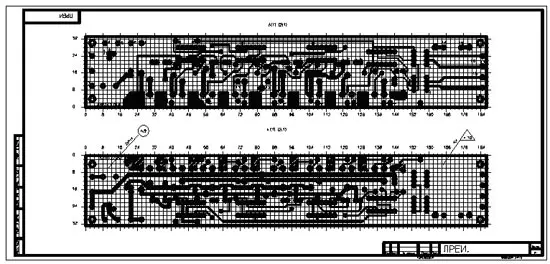

   Далее рассмотрим взаимодействие графического редактора AutoCAD200X и топологического редактора PCAD200X. Пример образца конструкторской документации, созданный при совместном участии обоих редакторов представлен на рисунке 8.
Плата формирователя
Рис. 8. Плата формирователя

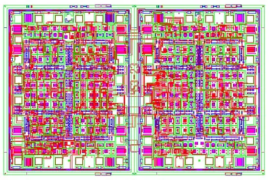

   Дальнейшие наши действия по разводке облегчаются самой структурой БМК. Дело в том, что БМК представляет собой заготовку микросхемы со сформированными активными и пассивными элементами. Месторасположение контактных окон (электродов) строго фиксировано, а расположение наборов отдельных элементов регулярно (в виде матрицы) повторяется, что значительно облегчает составление задания и сам процесс разводки. Запустив процесс автотрассировки под оболочкой PCB PCAD200X, мы получаем файл разводки с расширением .pcb. Для получения конструкторской документации необходимо оттранслировать его в AutoCAD, а для получения технологического инструмента (фотошаблона) - в топологический редактор микроэлектроники. Отображение полученной топологии под оболочкой AutoCAD представлено на рисунке 10.
Топология условной микросхемы под оболочкой AutoCAD
Рис. 10. Топология условной микросхемы под оболочкой AutoCAD
   Вышесказанное относится к классу полузаказных микросхем, для заказных микросхем процесс автоматического проектирования значительно усложняется. Действительно, в отсутствие сформированных и конкретно размещенных элементов задача проектирования микросхем многократно усложняется. Однако достижения информатики позволяют формализовать задание на проектирование, а, следовательно, автоматизировать и этот процесс. Но этот вопрос чрезвычайно объемен и заслуживает отдельной статьи.

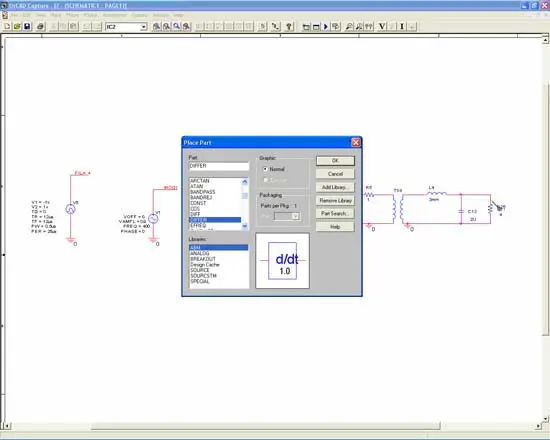

   Итак, начнем последовательно с этапа получения задания. Получив задание, человек ищет в памяти (своей базе данных) аналоги заданию, с целью его возможного выполнения путем модернизации. Рассмотрим программное осуществление данного этапа. Сразу же встает вопрос о виде получаемого задания. И тут весьма кстати может оказаться библиотека функциональных элементов ABM оболочки Capture OrCAD. Интерфейсное окно приведено на рисунке 11.
Интерфейсное окно, иллюстрирующее размещение функциональных элементов из библиотеки ABM
Рис. 11. Интерфейсное окно, иллюстрирующее размещение функциональных элементов из библиотеки ABM

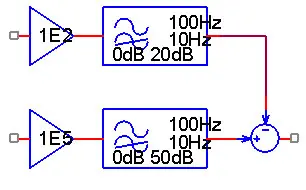

   Дополнив графическое обозначение кратким формализованным описанием, мы получим элемент идентификации для АРМ. Этот элемент будет использоваться не только при вводе задания, но и для краткого формализованного описания разработанных продуктов. Пример представлен на рисунке 12.
Пример функционального отображения фильтра нижних частот
Рис. 12. Пример функционального отображения фильтра нижних частот

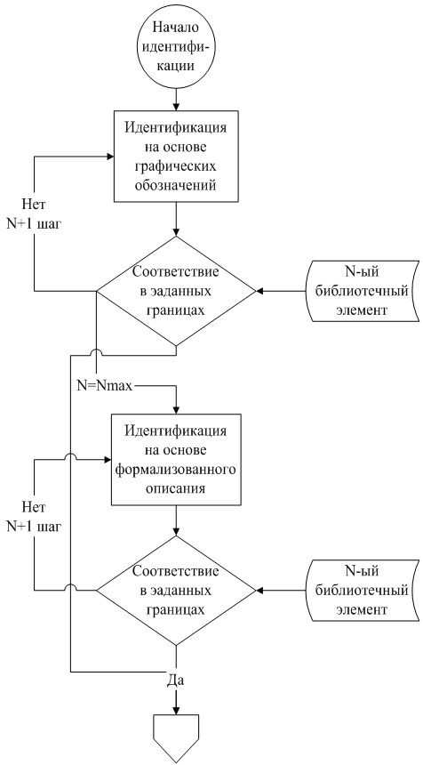

   Храниться он будет в отдельной библиотеке, а задействован будет для идентификации разработок. Механизм идентификации на начальном этапе будет несовершенен из-за недостаточной формализации задействованных в процессе данных. Но попробуем обойти эти трудности, используя информационную избыточность, то есть, если не удается идентифицировать разработку с помощью системы графических обозначений, то используется система формализованного описания. Алгоритм предлагаемого процесса проиллюстрирован рисунком 13.
Алгоритм процесса идентификации
Рис. 13. Алгоритм процесса идентификации

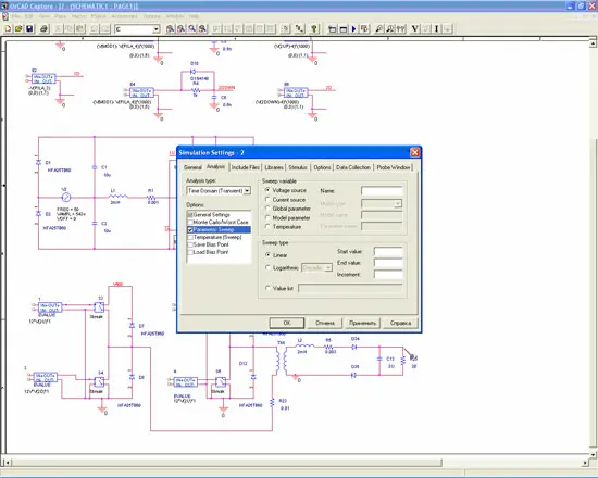

   После процесса идентификации наступает этап конкретного сопоставления полученных в задании данных и параметров идентифицированной разработки. С этой целью мы переходим от функциональных моделей к моделям, построенным на основе схем электрических принципиальных. Эти модели могут предоставить нам интересующие нас данные. Вот тут мы сразу же вспоминаем, что рабочее место у нас автоматизированное, а не автоматическое. Дело в том, что огромный объем используемой информации различного вида, и сложнейшие алгоритмы действий не позволяют автоматизировать этот процесс на современном этапе. Да и, в конце концов, разработчик должен продемонстрировать творческое начало. Но и в этом случае современные программные продукты могут оказать неоценимую помощь. Одним из таких инструментов является директива вариации параметров программы Spice (пример представлен на рисунке 14). Но целью статьи является не обучение пользователей, а стремление показать возможность создания высококачественного программного продукта. Поэтому идем дальше.
Интерфейсное окно установки параметров многовариантного анализа в OrCAD Capture
Рис. 14. Интерфейсное окно установки параметров многовариантного анализа в OrCAD Capture

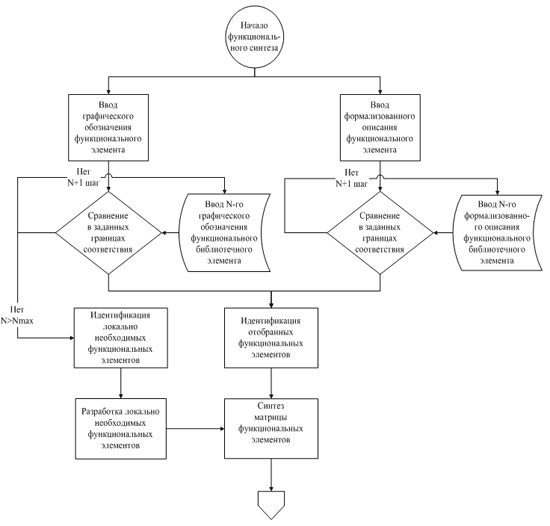

   Теперь мы коснемся еще одного способа разработки, который может быть автоматизирован. Нельзя забывать о синтезе, а в нашем случае о компоновке функциональной схемы разрабатываемого изделия из функциональных библиотечных элементов. На основании вышесказанного строится алгоритм функционального синтеза с локальным добавлением функциональных элементов, разработанных конкретно под рассматриваемое задание. Он представлен на рисунке 15.
Алгоритм функционального синтеза
Рис. 15. Алгоритм функционального синтеза
   В качестве пояснения к рисунку необходимо отметить, что матрицей функциональных элементов является временная библиотека, содержащая помещенные в нее в процессе синтеза элементы и имеющая связь со всеми составляющими частями АРМ. Термин "матрица" используется из-за функциональных особенностей библиотеки. Матрица может легко модифицироваться и копироваться.

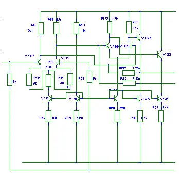

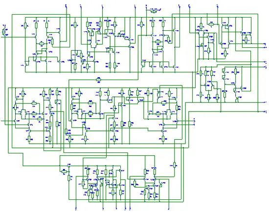

   Конечно, можно выделить интересующий элемент и поместить его в отдельную библиотеку в каждом редакторе. Но с целью экономии занимаемого объема памяти предлагается другой путь. Мы помечаем интересующий нас объект интегрировано во всех используемых редакторах и храним эту информацию в виде сноски. Такой маневр позволяет не только сэкономить память, но легко найти и представить интересующий нас фрагмент информации. Пример схемы электрической принципиальной рассматриваемого элемента представлен на рисунке 18. Данное отображение явилось продуктом совместной работы трех редакторов: OrCAD 9.X, AutoCAD200X и Microsoft Word.
Схема электрическая принципиальная рассматриваемого элемента
Рис. 18. Схема электрическая принципиальная рассматриваемого элемента

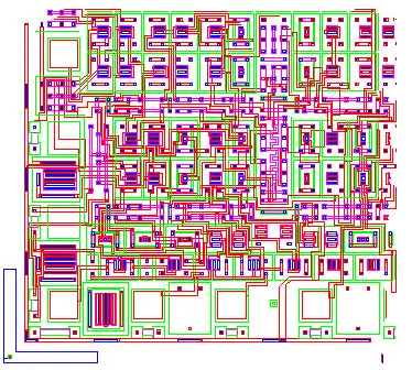

   Фрагмент топологии, условно соответствующий части микросхемы, предлагается вашему вниманию на рисунке 19.
Фрагмент топологии, относящийся к рассматриваемому объекту
Рис. 19. Фрагмент топологии, относящийся к рассматриваемому объекту
   Данный фрагмент явился детищем топологического редактора микроэлектроники и AutoCAD200X.

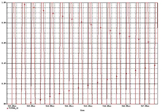

   Ну а интересующие нас значения выходных параметров при заданных входных мы видим на рисунке 20 при помощи OrCAD 9.X и Microsoft Word.
Напряжение выходного сигнала условного фрагмента
Рис. 20. Напряжение выходного сигнала условного фрагмента
