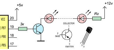

Через биполярный транзистор
Классическая схема включения будет выглядеть так.
Классическая схема включения через биполярный транзистор
Рис. 2. Классическая схема включения через биполярный транзистор
Номинал резистора, подключённого к базе, приведён для примера. На самом деле его значение необходимо рассчитать в соответствии с ТТХ транзистора (входной уровень напряжения зависит от коэффициента усиления в режиме насыщения и напряжения питания в управляемой цепи).
На роль транзистора подойдёт практически любой n-p-n.
Такая схема проста в реализации и доступна по цене, но не подходит для управления цепями с очень мощными нагрузками.

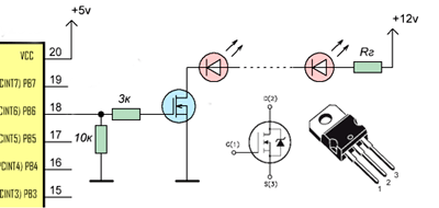

Через полевой транзистор
Действительно силовые схемы можно подключать к Ардуино через полевики.
Типовая схема включения выглядит следующим образом.
Классическая схема включения через полевой транзистор
Рис. 3. Классическая схема включения через полевой транзистор
Использовать полевые транзисторы с малой нагрузкой не стоит, так как, во-первых, они медлительны в переключении, а во-вторых, будут изрядно греться.
При подключении к затвору применяется всё тот же ограничительный резистор, который необходимо правильно рассчитать исходя из параметров питания и характеристик самого полевика.
А второй (10К) – используется для защиты самого микроконтроллера и исключения помех в работе транзистора (исключает Z-состояние).

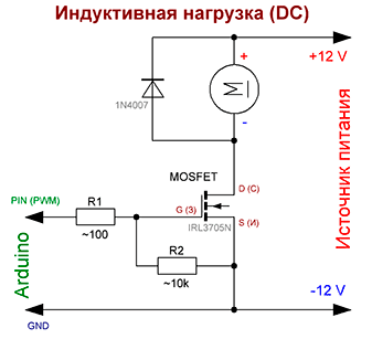

В случае подключения двигателей или других реактивных нагрузок без защиты лучше всего предусмотреть обратный пробой и установить диод. Например, так. Несмотря на то, что в современных полевых транзисторах диоды часто уже встроены, на деле они не всегда справляются с задачей.
Индуктивная нагрузка
Рис. 4. Индуктивная нагрузка
Чтобы повысить "управляемость" цепи, лучше всего выбирать мосфеты с пометкой "Logic Level" (они предназначены для работы с цифровыми логическими уровнями).

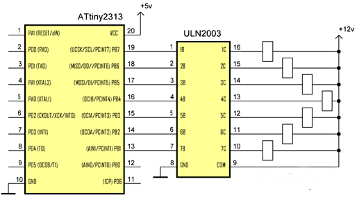

Через транзисторы Дарлингтона
Что называется "решение из коробки". В радиомагазинах можно найти готовые микросхемы, такие как ULN2003, которые представляют собой набор независимых составных транзисторов Дарлингтона. Схема управления реализуется очень просто.
Схема управления
Рис. 5. Схема управления
Здесь каждый выход Ардуино управляет отдельным составным транзистором (выход строго напротив). При необходимости транзисторы можно включать параллельно (каждый "тянет" нагрузку по 500 мА).

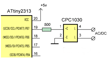

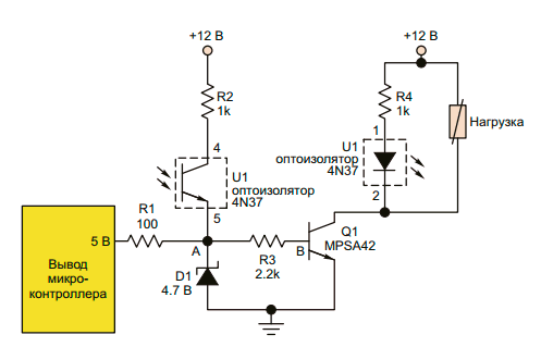

Через оптореле
Это практически идеальное решение, лишённое множества недостатков, связанных с другими способами.
Твердотельные реле обеспечивают полную гальваническую развязку цепи управления и основной цепи, в них нет никаких механических деталей, они позволяют работать с высокими токами и т.д.
Схема подключения нагрузки с оптореле будет выглядеть следующим образом.
Рис. 6. Схема подключения нагрузки с оптореле
Резистор перед реле отвечает за ограничение тока. Рассчитывается как и в предыдущих примерах.
Оптореле не подойдёт только для случаев управления "быстрыми" схемами.

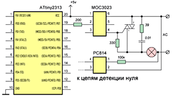

1.Через семисторы (триаки)
Подлючения мощных нагрузок к Ардуино и к другим микроконтроллерам через семисторы
Рис. 7. Подлючения мощных нагрузок к Ардуино и к другим микроконтроллерам через семисторы

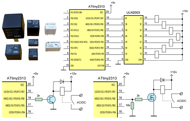

2.Через классические реле (требуется ещё один посредник для управления самим реле)
Подлючения мощных нагрузок к Ардуино и к другим микроконтроллерам через классические реле
Рис. 8. Подлючения мощных нагрузок к Ардуино и к другим микроконтроллерам через классические реле

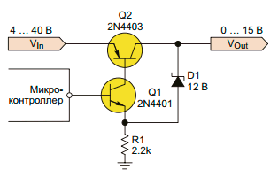

3.Коммутация с одновременной стабилизацией
Рис. 9. Коммутация с одновременной стабилизацией
4.Драйвер с защитой от коротких замыканий
Рис. 10. Драйвер с защитой от коротких замыканий
