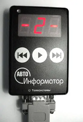

    Внеший вид устройства представлен на рис. 1. Автоинформатор оснащен трехразрядным светодиодным индикатором с изменяемой яркостью свечения (ручная установка или автоматическая в зависимости от освещения) и встроенным микрофоном (возможно подключение внешнего микрофона). Яркость индикатора автоматически регулируется в зависимости от уровня освещённости. В темное время яркость меньше для того, чтобы не слепить водителя, в светлое время яркость больше, чтобы обеспечить видимость индикации в ярком солнечном свете.
Внешний вид автоинформатора
Рис.1. Внешний вид автоинформатора

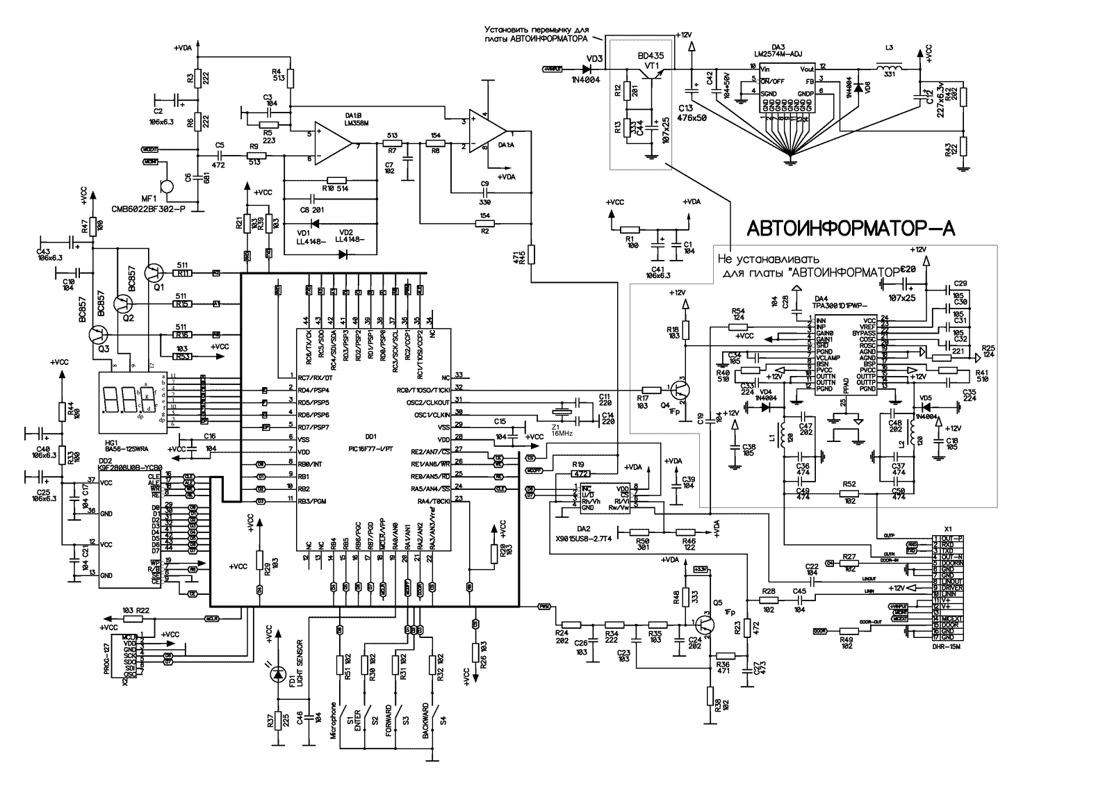

   Объем памяти автоинформатора зависит от установленной микросхемы памяти и может быть от 16 до 128Мб (от 17 до 136 минут звучания).
   Прибор выпускается в двух модификациях:
  • Автоинформатор - имеет регулируемый линейный выход с Uвых<=0,7В. Для работы с изделием необходим внешний усилитель.
  • Автоинформатор-А - имеет регулируемый линейный выход и встроенный УНЧ (что позволяет непосредственное подключение динамиков общим сопротивлением не менее 4 Ом).
Принцип работы
   В Автоинформатор загружается программа (скрипт), в которой описаны условия воспроизведения звуковых фрагментов и информация, отображаемая на индикаторе прибора. Скрипт и звуковые фрагменты хранятся во флэш-памяти прибора. Запись скрипта в прибор производится через USB порт компьютера с помощью дополнительного адаптера (поставляется отдельно). Для создания, отладки и загрузки скрипта в Автоинформатор предназначена программа ИнфоСим. Принципиальная схема Автоинформатора приведена на рис. 2.
Принципиальная схема Автоинформатора; Увеличить в отдельном окне
Рис. 2. Принципиальная схема Автоинформатора

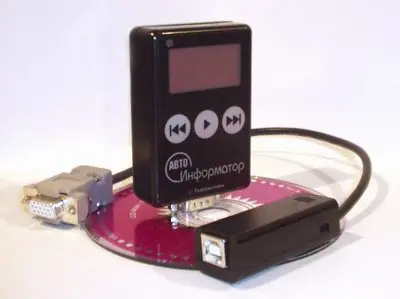

   Программа ИнфоСим, поставляемая на диске с USB-адаптером позволяет пользователю написать скрипт, проверить ошибки, а затем его откомпилировать. После этого можно воспроизвести скрипт с помощью эмулятора Автоинформатора, прослушав записанные файлы через звуковую карту компьютера, наблюдая при этом отображаемую на индикаторе информацию. Проверенный скрипт программа ИнфоСим загрузит в Автоинформатор через USB-адаптер. Внешний вид Автоинформатора с USB-адаптером приведен на рис. 3.
Рис.3. Внешний вид Автоинформатора с USB-адаптером
