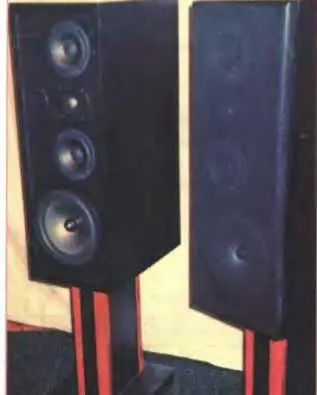

Рис. 1
   Именно такие ГГ в качестве средне-частотных и установлены в модели АС 100А-14(фото на рис. 1). Это -динамическая головка POLK AUDIO MW4850 с легким диффузором из композитного материала высокой плотности (масса - около 5 г), мягким подвесом (линейное смещение - 2,5 мм), рабочим частотным диапазоном 80...4500 Гц. В полосе НЧ используется головка SEAS L21RN4x/P (H956) с диффузором, выполненным из алюминия (масса - 40 г); линейное смещение - до 7 мм (максимальное - до 14 мм), резонанс на частоте 24 Гц, номинальная мощность - 100 Вт. В полосе ВЧ, сохраняя выбранный (по материалу диффузора головки НЧ) тональный баланс, применена головка SEAS H883 с куполом из алюминия диаметром 27 мм и магнитной жидкостью в зазоре. Чувствительность головки - не менее 90 дБ, полоса частот - 2300...21000 Гц (по уровню -3 дБ).
   Модель 100А-14 разрабатывалась как универсальная (для воспроизведения разных жанров музыкальных программ) для помещений площадью 17... 22 м2 при средней заглушенности, достигаемой при наличии паласа или ковра 3x4 м на полу, "бумажных" обоев, штор средней плотности на окнах, мягкой мебели, открытой форточки или двери, а также декоративных элементов звукопоглощения за спиной слушателей. Предпочтительная установка - на акустически изолированных от пола подставках высотой 45...60 см, в зависимости от расстояния до слушателя.

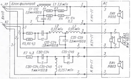

   Разделительные фильтры
   Схема трехполосного разделительного фильтра и соединений в громкоговорителе показана на рис. 3. Катушка L1 содержит 220 витков провода ПЭВ-2 1,12, намотанных на сердечнике из феррита 2500НМ размерами 8x15x85 мм.
Рис. 3
   Ферритовый сердечник катушки L1 позволяет сохранить чувствительность низкочастотной головки и пропускать без искажений сигнальный ток до 20 А частотой до 10 кГц. Катушки L2, L3 намотаны тем же проводом на каркасах диаметром 40 и высотой 28 мм и содержат 196 и 290 витков соответственно. Катушка L4 содержит 140 витков провода ПЭВ-2 0,8, намотанных на каркасе диаметром 14 и высотой 18 мм. Слои изолированы тонкой фторопластовой лентой. Конденсаторы - К73-16 на напряжение 160 В, резисторы - безындукционные С5-16В мощностью 8 Вт. Провода к акустическим зажимам - медные посеребренные многожильные в изоляции из мелкодисперсного стекловолокна и фторопласта. Монтаж фильтров выполнен без соединительных проводов.
   Целесообразно выполнить подстройку параметров фильтров (элементы L2- L4, С25-С34) в пределах отклонений не более 5...7 % от указанных значений, а также длины трубы фазоинвертора. Но заниматься этим следует лишь спустя 150...250ч наработки, т.е. после стабилизации электромеханических и электроакустических характеристик ГГ.
   Выбор фильтров третьего порядка в полосах СЧ и ВЧ - в данном случае компромисс между инструментальными и субъективными оценками звуковоспроизведения системы в целом. Следует отметить, что замена головок MW4850 на другие может потребовать применение фильтров иного порядка.
